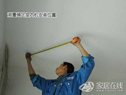

  确定安装位置
  在事先完成墙壁打洞的情况下,确定室内机的安装位置,安装人员经过反复的测量,以及比对装修设计图,确定最后室内机的安装位置。
